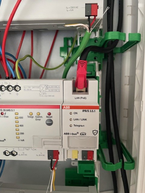

Bon du coup pour les câbles KNX ça donne ça : ![]() mais ça ne fait pas "propre" avec les 2 fils blanc/jaune non utilisés, et le fil de cuivre et celui de nylon et la feuille d'aluminium. A part rajouter un wago blanc/jaune sinon je vois pas trop comment faire mieux ?
06/07/2025, 18:23:35
Tu peux couper les fil inutilisés ou les replier sur le câble attachés avec un adhésif d'électricien (en prévision d'une utilisation future)
06/07/2025, 19:39:05
Tu coupes les fils non utilisés et tu mets de la gaine thermo
07/07/2025, 09:54:24
Je vais mettre du scotch plutôt pour ne pas les couper ça serait dommage si un jour j'en ai besoin.
