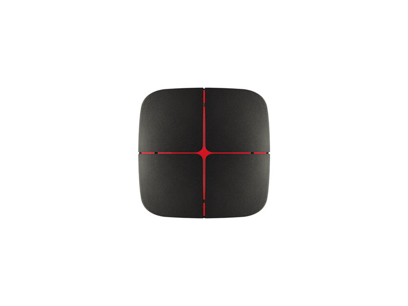

ce qui est rigolo, c'est que les interrupteurs basalte que tout le monde présente comme le nec plus ultra sont finalement un gros bouton poussoir carré avec 4 boutons et sans gravure...
Messages : 1,176
Sujets : 40
Inscription : Mar 2015
(09/05/2019, 18:27:41)poukill a écrit : ce qui est rigolo, c'est que les interrupteurs basalte que tout le monde présente comme le nec plus ultra sont finalement un gros bouton poussoir carré avec 4 boutons et sans gravure...
La pureté quoi...
4 zones tactile, gravé dans la matière brut...
Sans gravure, c'est ça qui est beau... (mais c'est faisable...  )
Leur soft est également très complet...

Eelectron minipad
On les trouvais auparavant chez Voltus. Certains membre du forum en ont chez eux et sont relativement content.
Je leur reproche de ne pas avoir de fichier ETS officiel. Il faut passez par un fichier à eux de type knxproj.
Sinon, c'est du mécanique, ils ont un retour haptique intéressant paraît-il
Et chaque BP permet 2 pression (intérieur et extérieur) comme ekinex.
