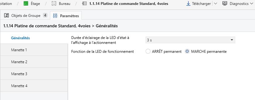

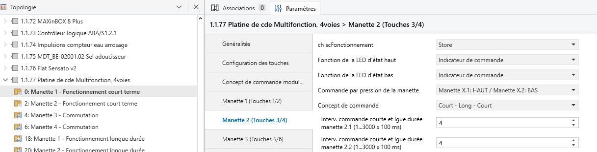

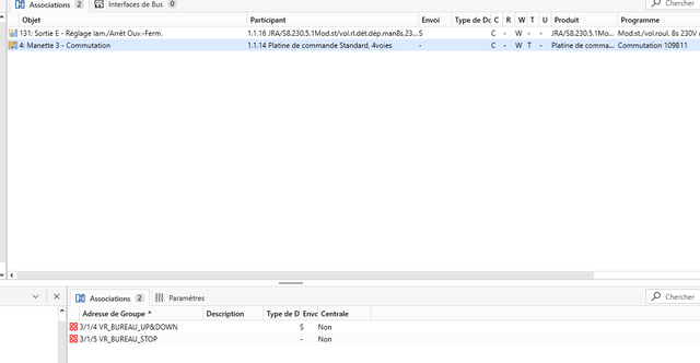

J'ai réussi à ajouter la fonction stop de mes VR sur mes écrans mais pas sur mes BP JUNG. Je voudrais appui partie haute du bouton monter/descendre et appui partie basse stop. Actuellement ça ne fait que monter et descendre a chaque appui. Pourtant j'ai l'impression que les paramètres sont OK.
[Image: man896.png]
[Image: man555.png]
Je me suis trompé de manette sur la capture d'écran mais la manette 1 est bien paramétrée pareille avec pression haute MARCHE et pression basse STOP
Tu utilises la fonction "Commutation" ; tu devrais avoir une fonction "Commandes stores".

chez moi j'ai ces paramètres

C'est bon sa fonctionne pour les VR en fait il faut changer la manette en touche et refaire les associations, je vais regaredr pour la variation, merci
bon je me suis réjouis trop vite ça ne fonctionne pas lol
en fait je peux baisser le volet et le stopper mais ensuite je peux plus le remonter .............

que vois tu dans generalités?
pas grand chose justement ...
[Image: rien.jpg]

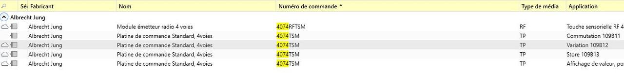

Dans le catalogue j'ai trouvé ça :
[Image: stddd.jpg]
Mais du coup je comprends pas bien comment ça fonctionne ???

Oui mais c'est une autre référence de bouton c'est le 4094 TSM je ne sais pas si ça va fonctionner si je le mets sur le 4074 TSM ?
C'est quoi la meilleure méthode ? J'ai ajouté un 4094 TSM dans mon projet, j'efface mon actuel 4074 TSM et je le remplace ?
Je ne suis pas un spécialiste de Jung et je n'avais jamais vu ce type de bouton imposant un applicatif par fonction (commutation, store, variation).
Tu ne pourras pas utiliser le fichier du 4074 TSM avec le 4094 TSM.
Non en effet ça ne focntionne pas ...
