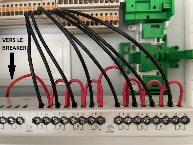

Bon j'ai commencé ...
Cela vous semble correct comme montage pour les TOR ?

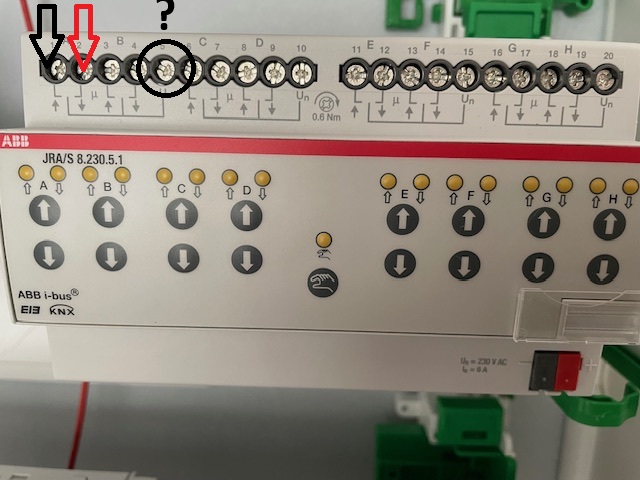

Sinon je m'interroge pour les actionneurs de VR
Je dois ramener le fil noir et le le fil rouge de mon 4G1,5, donc 2 phases, un pour la montée et l'autre pour la descente, mais c'est quoi le "Un" ? c'est pour alimenter depuis le disjoncteur ?
Messages : 193
Inscription : Dec 2023
Je comprends pas ce schéma ???
Messages : 3,642
31/05/2025, 20:48:27
(Modification du message : 31/05/2025, 20:49:08 par Ives.)
Oui la phase en sortie de disjoncteur arrive sur Un
Tu as ensuite pour une sortie à connecter le fil pour la montée et celui pour la descente
Le neutre doit être pris en avant du disjoncteur

Ok mais là il y a 4 entrées "Un" pour 8 VR
c'est un peu bizarre je trouve, ça veut dire qu'ils sont alimentés par 2 ??..
mais du coup comme je peux mettre les 8 VR sur 1 seul disjoncteur je fais des ponts entre les entrée "Un" et la dernière (ou la première ?) je l'envoie au disjoncteur ?
Messages : 3,642
Oui dans ce cas tu auras au minimum 1 disjoncteur pour 2 VR.
Si tu veux un disjoncteur pour 8 VR, du connectes la phase en aval du disjoncteur au premier Un et ensuite tu fait des ponts entre les Un et tu connectes les neutres des 8 moteurs au neutre en aval du disjoncteur où tu as pris la phase.

(31/05/2025, 21:03:49)Silver60 a écrit : Ok mais là il y a 4 entrées "Un" pour 8 VR
Attention, le JRA 8.230.5.1 fait détection de fin de course.
Oui les VRs sont alimentés par 1 phase, pour 2 VR.
Les VRs qui sont alimentés en duo doivent être de la même longueur de tablier, sinon les mesures de fin de courses seront faussées. C'est écrit dans la doc.
En gros, on ne mets pas ensemble 1 VR de fenetre avec celui d'une baie. On met 2 baies ensemble, 2 fenetres ensemble etc.

(31/05/2025, 18:17:26)Silver60 a écrit : Bon j'ai commencé ...
![[Image: KNX-KNX-TOR.jpg]](https://i.postimg.cc/W4PP9hBG/KNX-KNX-TOR.jpg)
Ca c'est moche.. Utilise des borniers pour distribuer tes phases. De plus les serrages seront pas bons, surtout que tu n'as pas pris le soin de bien placer tes fils.
Aussi, mets plus de mou sur tes fils noirs pour les cheminer au propre, là ils sont limite tendus.. Ca me parait plus logique qu'ils soient rouges, mais bon ca reste aux normes.
