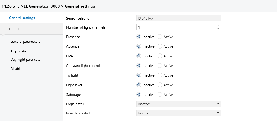

Par contre j'ai acheté un détecteur pour mon garage qui me pose un nouveau défi. J'ai pu le faire connaître dans ETS ajouter l'adresse et télécharger l'application. A priori il est fonctionnel. Sauf qu'il ne fait pas ce que j'attends de lui. C'est un produit de la marque STEINEL (je crois que c'est un peu de la camelote ...).
Le modèle c'est le IS 3360.

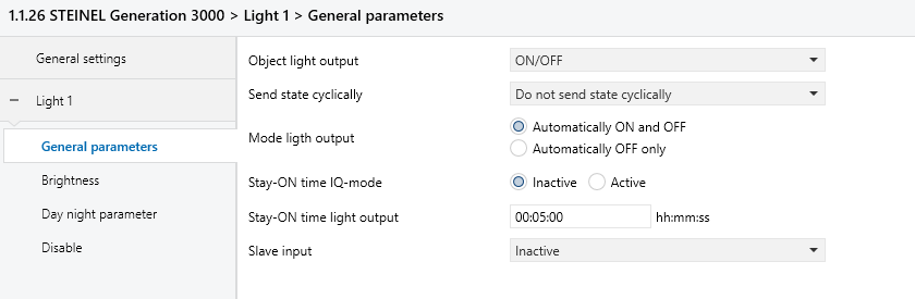

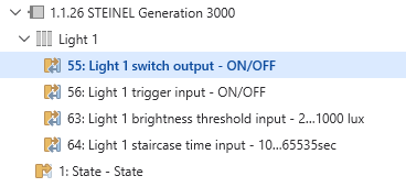

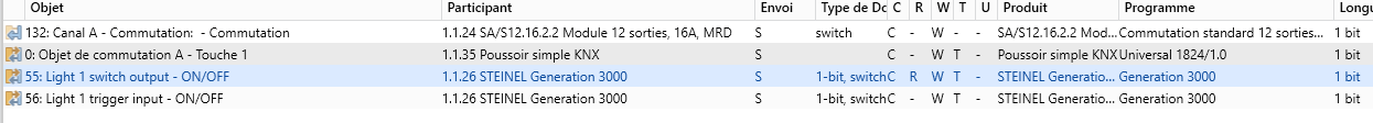

Déjà il a 2 fonctions, j'ai essayé les 2 séparément et les 2 ensemble sans succès.
LIGHT 1 SWITCH OUTPUT ON/OFF
LIGHT 1 TRIGGER INPUT ON/OFF
C'est quoi la différence entre les 2 ? Il faut choisir l'une ou l'autre ?
Moi ce que je veux c'est qu'il allume la lumière du garage quand il détecte une présence c'est tout.
