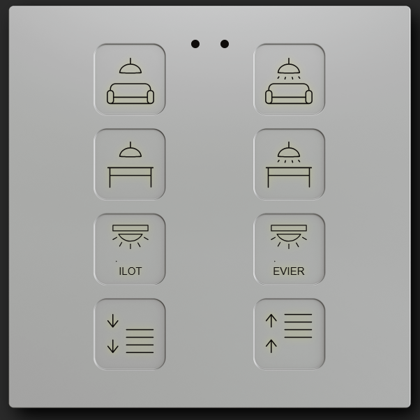

Bien le design des Zennio mais le flat a la sonde température interne en option (et j'ai l'impression que c'est la "grosse" sonde Zennio).
Pour le Tecla c'est une personnalisation en ligne (après avoir effectué la commande) donc une fois pour toute.
J'ai testé la configuration en ligne et c'est beaucoup moins personnalisable que pour les boutons Schneider; il n'est pas possible mettre du texte/pictogramme au centre entre les boutons ; donc pour un variateur impossible de mettre au centre un pictogramme et/ou texte et ensuite + à droite et -  à gauche pour augmenter ou diminuer la luminosité.
Voici un exemple avec sur la première ligne un circuit variateur ; idem sur la deuxième pour un second circuit variateur; la troisième ligne c'est deux circuits ON/OFFet la dernière des BSO.
Le manque de personnalisation est surtout préjudiciable dans les grandes pièces de vie constituées de la Cuisine, SAM et Salon ouverts avec de nombreux circuits d'éclairages et d'ouvrants. D'ailleurs ici, j'aurais du indiquer BSO 1 car il y en a plusieurs !
