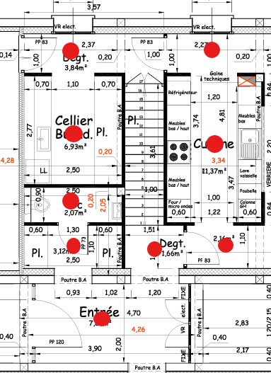

Mais là où je m'interroge c'est pour la gestion des couloirs. J'ai une maison un peu complexe en terme de circulation, et j'ai un peu de mal à savoir comment je pourrais faire pour placer des détecteurs et que la lumière nous accompagne au fur et à mesure de la progression et dans les 2 sens de circulation.
Voici le plan. En rouge j'ai matérialisé les points lumineux indépendants. Sauriez-vous me conseiller pour placer les détecteurs ?
[Image: PLKNX.jpg]
Les hauteurs de plafond sont standards à 2m50.
