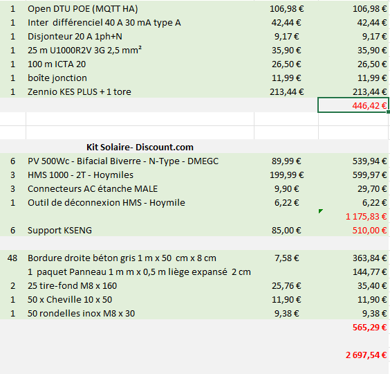

Je suis en train d'étudier une installation PV également.
Je pars sur 4x panneaux DMEGC Solar de 500Wc Bifacial pour commencer (Vmp 36.87V et Imp 13.56A)
Je vais partir sur un MO Hoymile HMS-1800-4T (4x 14A max, 16-60V démarrage à 22V)
Les supports triangles qui vont bien (toiture plate) - c'est plus cher que les panneaux cette connerie..
pour 950€ à peine pour 1600W max.
Je reproduirai ce schéma 3x ou 4x au total soit environ 4.8kW ou 6.4kW (qui ne seront jamais atteint, le nord a ses limites)
Soit pour 3k€/4k€, le tout + la passerelle pro.
Une fois l'installation au moins doublée, j'achèterai un OC Deye 6kW ou 8kW qui fait du Coupling AC. Il permet de charger des batteries depuis le réseau sans devoir l'utiliser pour lui brancher les PV.
Ca permet d'avoir une indépendance des panneaux, une meilleure gestion des ombrages et/ou défaut et repartir les potentielles pannes de MO. Du coup on reconvertit le jus des MO pour l'injecter dans la batterie via l'OC. La reconversion provoquera des pertes plutôt que de ramener le DC directement, mais ca permet d'avoir une installation totalement hydride et évolutive !
Le fait de mettre le réseau complet en secours m'intéresse plutôt bien également ! Avec 8kW il y a de quoi faire de toute façon.
Il faudra ensuite une batterie. C'est vrai que la faire soit même est tentant mais en fouinant un peu je suis tombé sur ce site plutôt intéressant : https://www.lemoult-e.fr/
Des batteries de 14.3kWh pour pas si cher que ça, toute faite et formatée bien comme il faut ! (Apparemment la réglementation impose de ne pas dépasser 15kWh pour le Consuel sinon il faut un local dédié, après bon chacun fait comme il veut après le Consuel)
Ces batteries sont chainables.
En gros au total, sur 2 ans pour étaler les dépenses :
4k€ de panneaux + MO + Passerelle
5,5k€ de OC + Batterie
Moins de 10k€ pour une très très grosse autonomie et en optimisant à peine les charges, le tout couplé à du Tempo, on peut très facilement avoir une consommation réseau la plus basse possible.
Le tout sans revente car non RGE bien sur (pour info les prix de revente sont à 0.1269€/kWh donc en dessous du HC Bleu, autant la stocker  )
