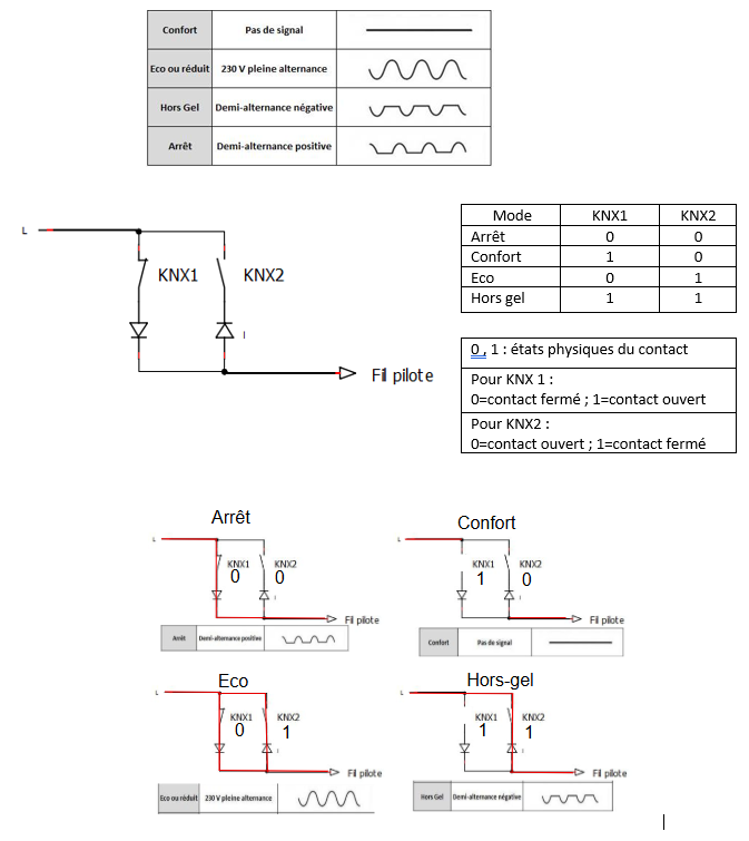

Tu peux commander le sèche-serviettes via le fil pilote avec un actionneur ad hoc ou avec deux sorties TOR classiques en faisant ce petit montage (avec 2 diodes 1N4007):
Des explications complémentaires ici
Pour commander le ventilateur, "l'opération" est quasiment indispensable pour couper le fil qui alimente le moteur et le faire ensuite passer par un contact TOR.
Quant à la solution de la télécommande IR ce pas gagné car des technologies diverses sont utilisées en fonction des marques (wifi, radio, IR).

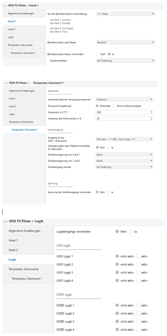

Oui il dispose : - de deux sorties (pour piloter deux sèche-serviettes)
- d'un comparateur de température intégré qui compare une température externe KNX à un seuil pour générer un signal logique 0 / 1 avec hystérésis. Ce signal peut être utilisé dans la logique interne pour changer le mode (4 températures externes donc 1 mode/température)
- de fonctions logiques
On peut également écrire directement via un superviseur 1, 2, 3 ou 4 (chiffre qui correspond aux modes) dans un objet 1 byte
