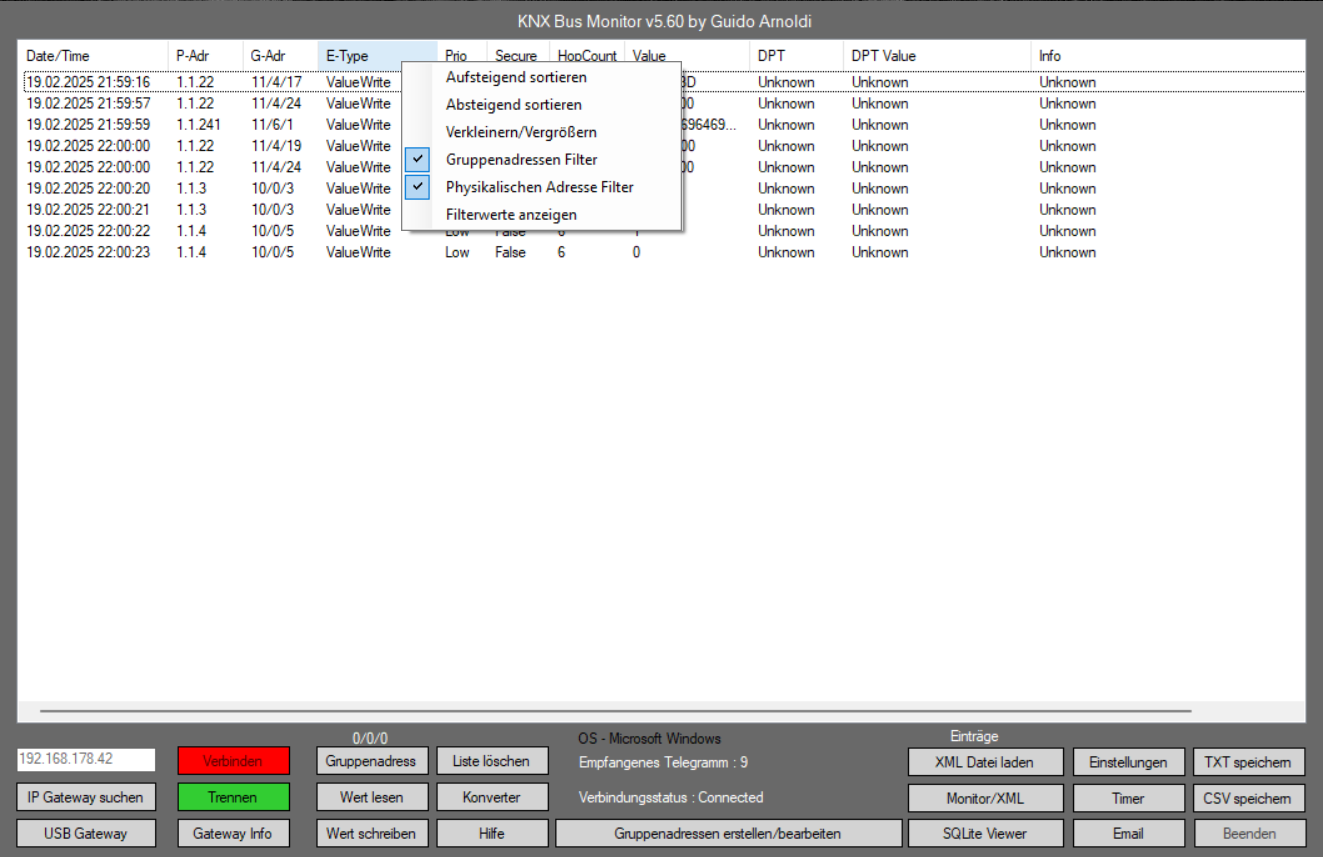

(03/11/2024, 05:09:33)Scorpio5 a écrit : Salut
Intéressant, ça permet de créer des fichier xml qu'on peut reprendre dans ets ?
Y avais un moniteur de groupe officielle en même temps que ets4, mais il fonctionne plus malheureusement...
Mise à jour vers la version 5.0 :
Le BusMonitor inclut désormais un générateur et éditeur simple d'adresses de groupe. Cela permet aux utilisateurs de créer leurs propres adresses de groupe pour le BusMonitor, au cas où aucun fichier XML de projet ou d'exportation ne serait disponible, ou pour générer des adresses pour un nouveau projet qui pourra ensuite être réimporté dans l'ETS.
Lien de téléchargement :
https://www.knx-board.org/download.php?f...X6v500.zip
j’ai modifié le générateur/éditeur d’adresses de groupe afin que vous puissiez définir la structure de chaque section de manière personnalisée. Cela permet également d’utiliser une autre langue.
Dans le dossier, vous trouverez maintenant un fichier XML supplémentaire appelé "languages.xml", que vous pouvez modifier selon vos besoins.
https://www.knx-board.org/download.php?f...X6v505.zip
Messages : 434
joli programme, merci.
je trouve dommage qu'on ne puisse pas choisir l'ordre des colonnes, ou de les afficher ou non..
car le E-type, je le met a la fin généralement, c'est peux utile, sauf certain cas..
secure et prio, souvent inutile, qu'on puisse le désactivé..
et autre paramètre qui manque, pouvoir redimensionner la fenêtre..
(idéalement les 3 bouton dans la barre du haut, réduire, agrandir, fermer... mais c'est moins utile, bien que pratique..)
je ne voit pas de fonction de sauvegarde auto des télégrammes, bien utile pour un long diagnostique sur plusieurs jour.
et pouvoir rouvrir un fichier enregistré.
et si t'as un fichier langue, qu'on peut traduire, ça pourrait rendre ce programme pratique dan plusieurs langue..
tu transmet un fichier langue, et la communauté ce charge de traduire correctement dans sa langue, et te le retransmet.
Sinon joli boulots,
ça doit demandé un sacré taff de faire tout ça. félicitations.

Voici une petite mise à jour rapide pour la version 5.10 :
- Le menu d'aide a été étendu.
- Les colonnes dans la ListView peuvent maintenant être réduites et restaurées si nécessaire.
- Le générateur/éditeur d'adresses de groupe a été amélioré, permettant désormais de créer et supprimer des entrées.

hello
merci pour tes mises à jour,
bien que je voit pas trop ou elles sont ^^
je vois bien le fichier languages.xml qui m'as l'air pas mal,
mais pas où activé le français dans le programme.
y as bien un menu déroulant dans "creat/edit Group adresse" mais rien pour validé cette langue, on ferme et rouvre, ça reste allemand.

J'espère avoir correctement interprété ta demande et que cela correspond à tes attentes.
J'ai ajouté une fonction de filtrage qui permet de filtrer par GA et PA.
Lors de l'entrée, plusieurs GA et PA peuvent désormais être séparés par un espace.
J'ai également étendu le menu contextuel pour afficher les valeurs spécifiées lors du filtrage.
Code : 10/0/3 10/0/5
1.1.3 1.1.4
Mise à jour vers la version 5.60 :
- Un menu contextuel a été ajouté, qui apparaît lors du clic sur l'en-tête de colonne de la ListView, permettant des fonctions telles que le tri des entrées et la taille.
- Optimisation de la lecture des fichiers XML.
- Amélioration des mesures d'optimisation de la gestion de la mémoire pour un fonctionnement continu.
- Le menu contextuel a été étendu pour permettre de filtrer par GA et PA.
- Et pour afficher les valeurs filtrées.
http://www.knx-board.org/download.php?file=KNX6v560.zip
