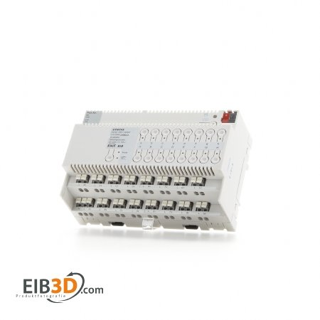

En commençant mon installation, j'avais trouvé des switchs actuator de 16 commutator chez Siemens (je ne parle pas dufait que si il claque, j'ai plus de lumière, j'en suis bien conscient)...
Et voilà qu'en surfant, je tombe sur un MDT qui est quasi identique, en terme de capacité, mais la description est pas tout à fait la même, donc je voudrais savoir ce que vous en pensiez, Siemens ou MDT ?
MDT : Cherchez "N760003" sur Eibmarkt
Siemens : Cherchez "NS6508387" sur Eibmarkt

Pour la réponse, 269€ l'un, 327€ l'autre, cela donne déjà un élément. Mais sinon, la meilleure réponse est de télécharger le programme de chacun et de comparer les fonctions...
Je ne connaissais pas la marque. http://www.mdt.de/EN_Start.html A 269€, j'aime bien déjà - pour le coup, je vais regarder aussi... ;-)

Il y a des différences évidentes que j'imagine tu as noté: phases partagées et boutons "indirects" pour mdt. Le modèle MDT est également plus laid
Il y a aussi peut-être des différences en terme de charge.
J'avais étudié la chose pour des actionneurs de store et MDT tenait très bien la rampe, le soft était aussi fonctionnel que celui des autres.

Par contre, je vais vraiment passé pour un "que je dois pas passer", mais non, j'avais pas vu la phase partagée !!!!
Je dois avouer que je m'étais arrêter à "Schaltaktor", et comme l'autre est un "aktuator", je pensais que fondamentalement, il y avait une différence, et ce sans regarder la connectique...
