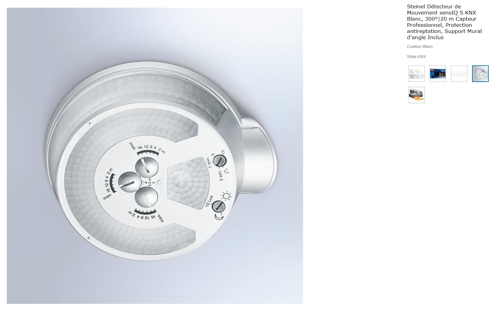

Tout d'abord, je compte mettre des détecteurs extérieurs pour des allumages spécifiques et je prévois de m'orienter vers du Steinel sensIQ ( https://www.steinel.de/fr/groupe/detecti...29562.html). Il s'agit de zones assez larges et je pense que ce modèle est adapté.
Je souhaiterais aussi en mettre un sous le porche d'entrée et là je m'interroge (la zone est significativement plus petite) : est-ce que je prends le même modèle ou est-ce qu'il y en aurait de plus adaptés ?

Pour le détecteur, d'après la documentation la zone de détection va jusqu'à 20 mètres mais souvent le plus difficile à gérer c'est qu'il ne déclenche pas lors du passage de personnes à proximité de la maiosn
En revanche avec un IP de 54 il faut l'installer sous un auvent ou autre à cause de la pluie, sinon IP65 ou plus.

J'ai prévu de mettre les 2 détecteurs "réellement" extérieurs sous un débord de toit et ça devrait donc être bon.
Pour le porche,ça semble moins évident qu'il convienne (cf. ta remarque sur la "proximité") mais je n'ai pas vu de modèle spécifique pour cet usage...

Chez Steinel, il y a ce modèle de détecteur dispose d'un réglage de la distance de détection (je n'ai pas testé).

Merci pour le détecteur. Je vais regarder ça.
