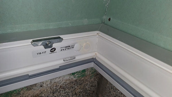

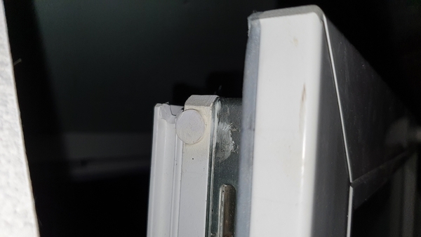

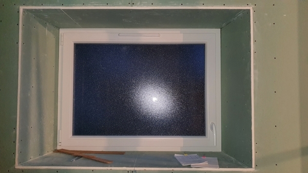

Finalement, je suis parti des cylindriques uniquement.
Voici donc mon retour, à toute fin utile !
