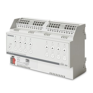

Hello
J'ai reçu pas mal de matos pour commencer ma platine de test.
Je ne suis pas encore dans le logement que je vais rénover (je vais devoir attendre Mars pour ça) et je voulais tester mon actionneur Siemens 5WG1 543-1DB51.
Donc j'ai commencé à démonter un de mes interrupteurs VR Somfy que j'ai chez moi et là je m'aperçois qu'il n'y a que 3 fils : la phase, la montée et la descente. J'ai aussi regardé la doc du bouton somfy que je possède et la surprise :
" Ce bouton fonctionne avec des moteurs 24 volts type Somfy LT28, LV25 et LW25
Il a un transformateur 230/24 v intégré."
J'en déduis donc que mes VR ont des moteurs 24V. Avez-vous des suggestions pour pouvoir quand même tester mon actionneur ? Pas envie d'envoyer du 230 dans mes moteurs de VR...
Messages : 3,755
Je ne pense pas que tu as besoin de connecter le moteur pour jouer avec ton actionneur !
Tu connectes la phase sur la borne 3 de ton actionneur et avec un voltmètre tu contrôles que :
- dans un sens, il y a 230 V entre le neutre et la borne
- dans l'autre sens, il y 230 V entre le neutre et la borne 2
Messages : 60
Inscription : Oct 2023
(05/01/2024, 16:08:06)Ives a écrit : Je ne pense pas que tu as besoin de connecter le moteur pour jouer avec ton actionneur !
Salut @Ives,
C’est pas une mauvaise idée, c’est un peu moins amusant que de jouer avec le VR mais je vais me contenter de ça en attendant. Je vais attendre de recevoir ma commande et tenter ça.
Ça me fait penser, je peux peut-être brancher des lampes sur montée et descente pour que ce soit plus visuel ?
Pour moi le multimètre suffit, pour madame ce sera toujours plus sympa de voir une lampe s’allumer mais je n’ai pas encore l’actionneur TOR. J’ai investi dans celui des VR avant car je suis passé par filou
Messages : 3,755
Oui pour le fun tu peux connecter des lampes à la place et, par exemple, modifier les temps maxi de montée et descente et chronométrer pour vérifier ; tu peux également d'amuser avec HA pour les retours d'information (pourcentages)
