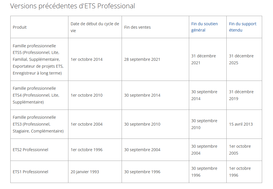

Je viens de tester et c'est sans problème -35% de remise
C'est sur
https://my.knx.org/fr/shop/upgrade mais il faut te connecter
J'hésite à commander car la fin du support de ETS 5 est fixée le
31 décembre 2025 et c'est la première fois que la remise est de 35 % ; en fin de vie de ETS 4, la remise pour la mise à jour vers ETS 5 était de 30 % ...
