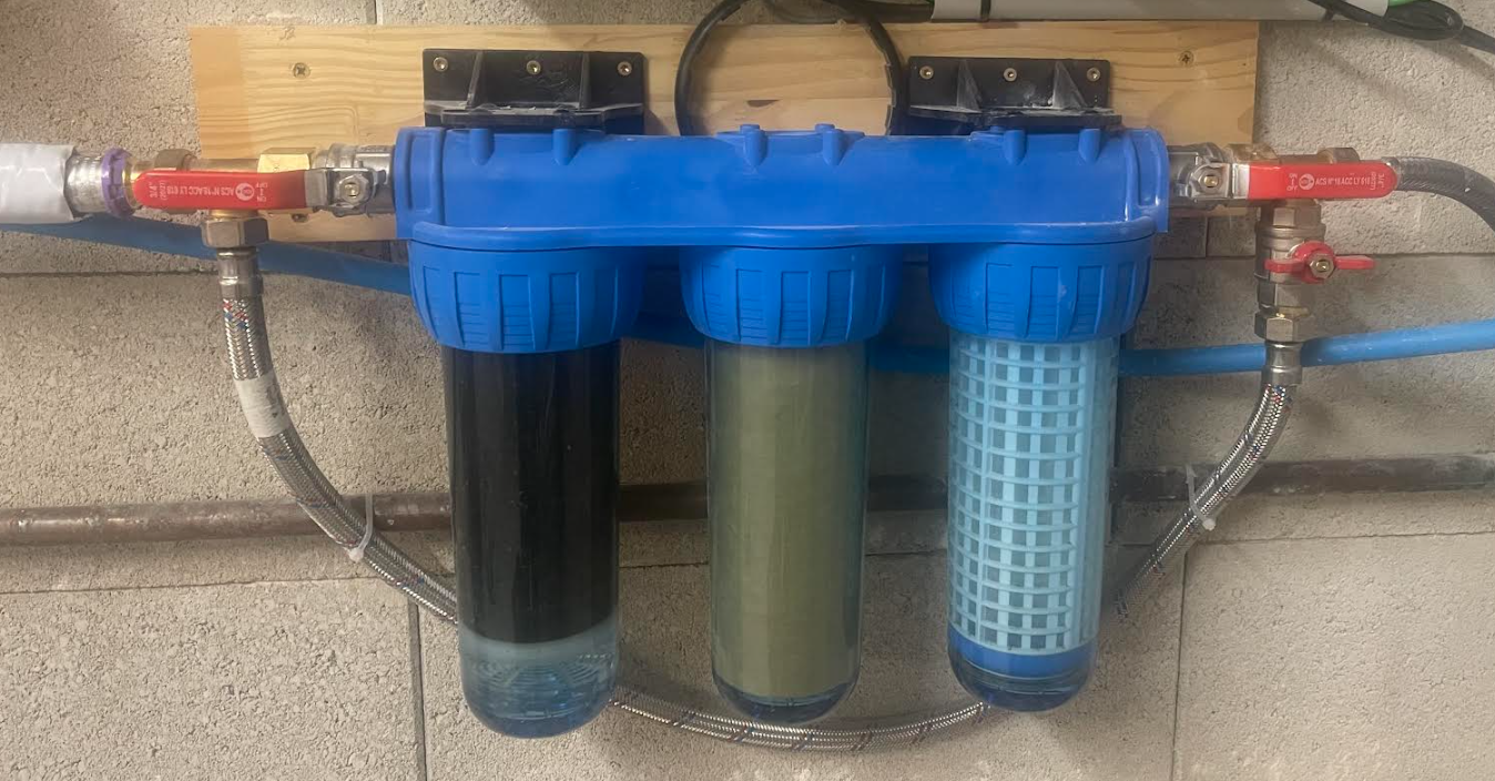

(12/05/2025, 06:45:58)Ives a écrit : Bonjour,
J'ai installé cette pompe/surpresseur début janvier et ça fonctionne bien.
Cool Ives ! Ca m'a l'air très bien. Je vois trois filtres sur ton image. Pas de bypass pour le nettoyage ?
Ton surpresseur passe bien par ces filtres ou pas ?
Si, il y a un bypass (on voit le tuyau en dessous) et l'eau surpressée passe bien par ces filtres.
[Image: seeh.png]

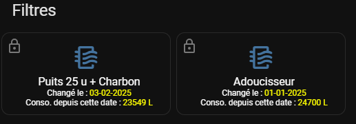

Actuellement il y encore, en plus, le filtre 25u, à l'entrée de l'adoucisseur mais je pense le retirer car il n'a plus vraiment d'utilité et je gagnerais un peu en pression à l'étage.
