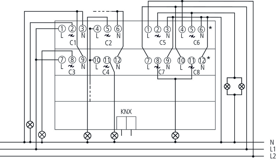

(08/10/2020, 16:43:25)Ives a écrit : Le problème se pose pour la domotique lorsque l'on met en réserve un ou plusieurs fils de phases (sans mettre en réserve un neutre) pour avoir la possibilité de transformer une prise en prise commandée car en l'absence de neutre on sera obligé de mettre cette prise commandée en aval du disjoncteur des prises ce qui n'est pas conforme à la norme.
Je suis en train de préparer le plan de câblage et j'ai encore des zones d'ombres dans la tête.
Est-ce que tu peux me confirmer, ou quelqu'un d'autre que j'ai bien compris s'il te plait ?
Point lumineux standard
  • la lampe est câblée comme dans une installation classique avec neutre et retour
  • la phase et le retour vont de la lampe à l'actionneur (en gros c'est comme si c'était un interrupteur)
Prise commandées avec actionneur MDT AMI
  • la prise est câblée comme une prise classique avec neutre et retour
  • la phase et le retour vont de la prise à l'actionneur
Actionneur de variation Theben 4940285 DM 8-2 T
Par contre pour ça j'ai quelques doutes concernant le neutre...
D'où vient le neutre que l'on relie à l'actionneur ? De l'ampoule elle-même ? Du disjoncteur ?
Le schéma de Theben est le suivant :
[Image: o1091v20%204940285_nn-CE.jpg]
Merci d'avance à ceux qui pourront m'éclairer Big Grin
