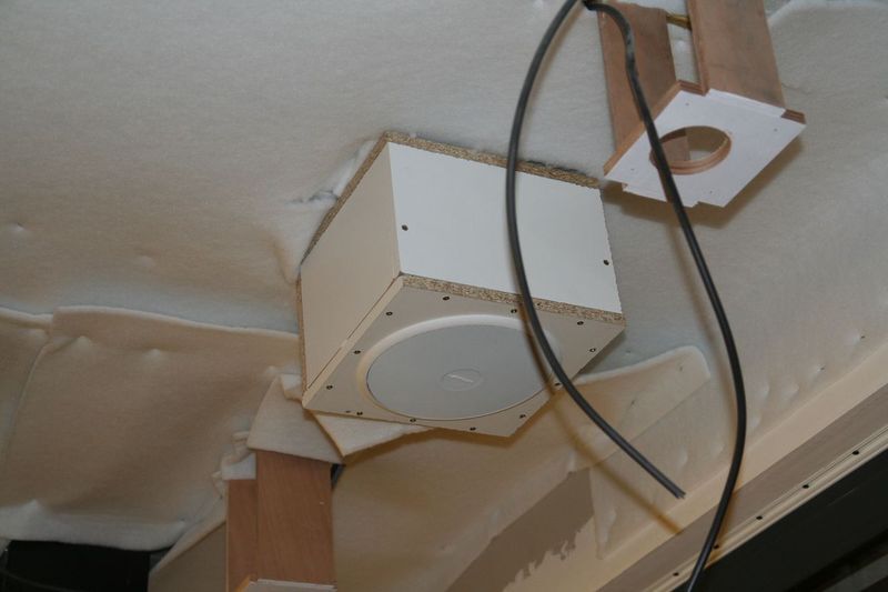

Pour arriver à ce résultat dans une salle dédiée, il faut sortir "la grosse cavalerie"; dans mon cas la salle faisait 40 m² avant traitement acoustique et 30 m² après ; le mur absorbant derrière l'écran faisant quasiment 1 m de profondeur afin d'absorber les réflexions primaires et améliorer la cohérence du front sonore.
La totalité des murs et du plafond est traitée avec pour le plafond une alternance de plaques absorbantes et réfléchissante cf. photo ci-dessous) . Le temps de réverbération T60 (coefficient de Sabine) doit être compris entre 0,2 et 0,4 s dans la bande médium (500 Hz – 2 kHz). S'il est inférieur à 0,2, c'est trop mat, sensation étouffée et manque de vie. S'il supérieur à 0,5 s c'est trop réverbérant.
