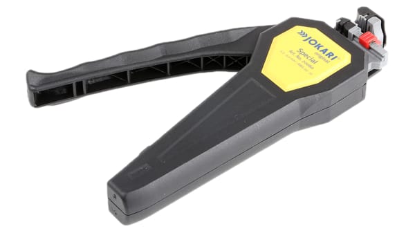

J'utilise une pince à dénuder Jokari 20060 :
Probablement mon investissement le plus rentable sur la construction de ma maison.

Pour info, pour ceux qui ne savent de quel longueur il faut dénuder les fil rouge et noir , il suffit de retirer un connecteur WAGO et de le prendre dans les main, il y a sur un des coté une serigraphie qui indique la longueur de fil en cuivre qu'il faut.
Sinon pour le retirer comme cela a été dit, prendre dans une main les 2 fils et dans une autre main le connecteur wago entre le pouce et l'index, puis faire tourner entre les doigt le connecteur tout en exercant une traction sur les fils, (faut pas tirer comme un boeuf non plus  ) les fils vont venir rapidement.
Si le fil casse c'est qu'il aura été abimé (cuivre marqué) lors du dénudage. Il faut s'entrainé, avec de l'expérience une petite pince d'électronicien convient style Facom 417.PMT, mais les pince a dénuder automatique WAGO 206-1125 , Facom ou autre simplifie parfois la vie
Attention au pince automatique quand meme, car si la pression sur l'isolant est trop forte les machoire risque d'abimer l'isolant. (Ca forme des plies...)
J'avais testé une pince à dénuder automatique bas de gamme et effectivement l'isolant du câble était abimé, j'aurais dis des vagues, tu parles de plies, mais c'est la même chose.
Je vais acheter une pince à dénuder soit en auto soit en manuelle maintenant

Wee a écrit :Je tire doucement mais les fils de cuivre sont bien marqués vu que je dénude à la pince coupante, l'origine de mon soucis vient bien de là.
Pas toujours facile de tenir le wago dans la main, sur certains actionneurs il faut bien tirer pour le faire sortir et du coup au risque d'endommager les fils de cuivre. Oui il faut tirer enfin je préfére utiliser le terme exercer une légere traction, mais si le connecteur est dans inséré dans le participant je débroche le connecteur pour tout avoir dans la main sinon on ne peut pas bien faire tourner le fil.
