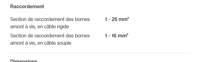

Oui c'est spécifié dans les caractéristique, par exemple ici pour le Hager  qui accepte une section de 25 mm² en rigide et 16 mm² en souple (avec embout)
